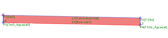

A létrehozott alkotóelem geometria grafikus bemutatásának megtekintéséhez használja az Preview panelt.
| Cél: | Tegye a következőt: |
| Pan | Görgesse az egérkereket, és vonszolja. |
| Zoom | Görgesse az egérkereket. |
| Az alkotóelem terjedelmére nagyítás | Kattintson a Fit to Screen-re. |
Az előnézet panel meg jeleníti a kódokat és megjegyzéseket, amelyek hozzá lettek rendelve a Tulajdonságok palettához.
| Megtekintéshez | Tegye a következőt |
| Codes | Válassza a Codes mezőt. |
| Megjegyzések | Válassza a Comments mezőt. |

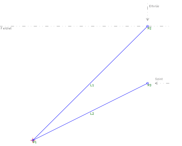

A Preview panel két geometria előnézeti móddal rendelkezik:
Ha Ön hozzárendel egy target parameter-t, az Preview panel megjeleníti az origóhoz viszonyított helyzetét.
Ha egy geometria elem egy célparaméterre hivatkozik, húzza a paramétert ahhoz a vizsgálathoz, amely azt vizsgálja, hogyan reagál az alkotóelem a cél változására.
