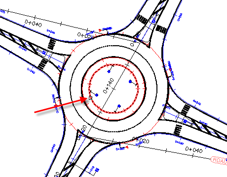

Kiindulási vonal körforgalom kiválasztása
  1. Nyissa meg a Roundabout-Preset.dwg nevű fájlt a következő helyről: oktatóanyagok rajzainak mappája.
  2. Kattintson a Módosítás lap Tervezés panel Csomópont elemre.
  3. Kattintson a Csomópont lap Körforgalom módosítása panelKörforgalom szerkesztése elemre.
  4. Kattintson a Roundabout_ISLAND nyomvonalra.
