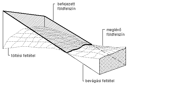

Az összetett térfogat módszer a két felületből származó pontokat használja, továbbá bármely olyan helyet, ahol a két felület közötti háromszög élek metszik egymást. A bevágás, töltés és nettó térfogatok két felület magasságkülönbségei alapján számítódnak.
Bevágás és töltés feltételei
