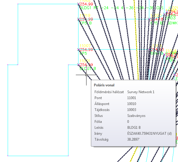

  3. A rajzablakban mozgassa a mutatót a földmérési hálózat egyik olyan komponense fölé, amely a BLDG1 alakzatból indul. Figyelje meg, hogy a hálózatobjektum tulajdonságai megjelennek az eszköztippben.
  4. Kattintson a jobb gombbal a hálózati objektumra. Kattintson a Földmérési hálózat megkeresése lehetőségre.
    Az Eszköztár Földmérés lapján a földmérési hálózat kiválasztásra kerül. A földmérési hálózat földmérési adatai a lista nézetben jelennek meg.
