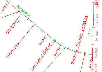

Szülő (STA: 0+100) és gyermek (STA: 0+080) feliratstílusok
Figyelje meg, hogy a rajzban a STA:0+080 és STA:0+100 feliratszövegek különböző méretűek, és a szöveg és vonal máshogy illeszkedik. A gyermek stílus megosztja az alaptulajdonságait azzal a szülő stílussal, amelyből létre lett hozva. Ha egy tulajdonságérték megváltozik a szülő stílusban, a gyermek stílusban is módosul az adott tulajdonság értéke. Ha egy tulajdonságérték megváltozik a gyermek stílusban, a változás nincs hatással a szülő stílusra.

Figyelje meg, hogy a feliratok most ugyanazt a betűméretet használják. Az STA: 0+080 feliratszöveg most ugyanolyan méretű, mint az STA: 0+000 felirat, mivel a szülő stílus szövegmagasságát felülírta a gyermekstílus szövegmagassága. A vonal nyomvonal még mindig különbözik, mert a gyermekstílus szövegcsatolási pontja nem lett felülírva.
A szülő (STA: 0+100) és gyermek (STA: 0+080) feliratstílus: a gyermek szövegmérete felülírva a szülő szövegméretével
