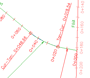

A geometriapontok feliratai frissülnek a rajzbeállításokban végrehajtott módosításoknak megfelelően.
Ha a geometriapont-feliratok rövidítései nem frissültek a módosításoknak megfelelően, billentyűzze be a parancssorba a REGEN parancsot.
Geometriapont-feliratok a rajzbeállításokban módosított rövidítésekkel
