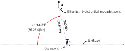

A következő példa a hajlásszög és távolság parancs használatát mutatja be.
NE 1 100 100
STN 1
AZ 1 2 100
BS 2
DD 3 85.2657 60.960
! AZIMUTH: 385.2657 DISTANCE: 60.9600
! POINT 3 NORTH: 159.3345 EAST: 86.0167
! ELEV: <Null>
A DD parancs használatával létrehozott pontok:
A 3. pont egy 85.2657 iránytörés szögnek az átfordításával, a tájékozó vonal kiterjedésétől jobbra 200 egység távolságban kerül elhelyezésre. A szögek és távolságok az aktuális mértékegységben vannak megadva, hacsak nem billentyűz be egy minősítő utótagot.
