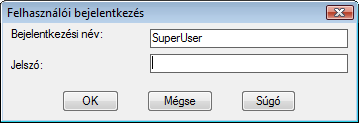

Bejelentkezés SuperUser felhasználóként
  1. Kattintson a Térkép beállítása lapTérkép panel KeresFelhasználói bejelentkezés parancsra. Keres
  2. Végezze el az alábbiak egyikét:
    • Ha nem módosította a SuperUser bejelentkezési adatokat, adja meg a SuperUser alapértelmezett bejelentkezési nevet és a SUPERUSER jelszót az itt látható módon, nagy betűkkel. (A bejelentkezés során a rendszer megkülönbözteti a kis- és nagybetűket.)
      Jelentkezzen be SuperUser felhasználóként objektumosztályok meghatározásához.
    • Ha módosította a SuperUser nevét vagy jelszavát, írja be az új adatokat.
  3. Kattintson az OK gombra.

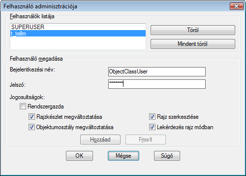

Felhasználó létrehozása
  1. Kattintson a Térkép beállítása lapTérkép panel KeresFelhasználóadminisztráció parancsra. Keres Kattintson a Térkép beállítása lapTérkép panel KeresFelhasználóadminisztráció parancsra. Keres
    Ha a szervezetben valaki más van SuperUser felhasználóként kijelölve, őt kérje meg ezen lépések elvégzésére.
    Keres
    Ha nem tud SuperUser felhasználóként belépni, jelentkezzen be a jogosultságokkal rendelkező új felhasználóként az objektumosztályok létrehozásához.
  2. Adjon meg egy új felhasználói nevet és jelszót.
  3. A Superuser kivételével rendelje hozzá az összes jogosultságot az új felhasználóhoz, majd kattintson a Hozzáadás gombra.
  4. Kattintson az OK gombra.
Az eredmény
Beállította az objektumosztály-definíciók létrehozásához szükséges jogosultságokat.
