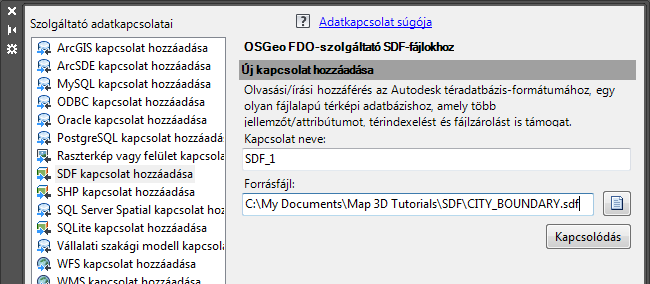

    • Az Adatkapcsolat ablak Szolgáltató adatkapcsolatai területén (balra) válassza az SDF kapcsolat hozzáadása lehetőséget.
    • A Forrásfájl területen (jobbra) kattintson a tallózás gombra, és keresse meg a minta City_Boundary.sdf fájlt. Kattintson a Kapcsolódás gombra.
      Az Adatkapcsolat ablakkal adjon hozzá jellemzőt a térképhez
    • Kattintson a Séma területen a Hozzáadás a térképhez gombra.
