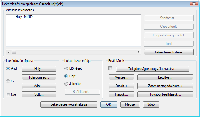

  1. A Feladatok lap Munkatér Intéző lapján kattintson duplán az Aktuális lekérdezés elemre.
  2. A Lekérdezés megadása: Csatolt rajzok párbeszédpanel Lekérdezés típusa területén tegye a következőket:
    • Kattintson a Hely gombra.
    • Biztosítsa, hogy a Határ típusa Mind beállítású legyen.
    • Kattintson az OK gombra.
    • A Lekérdezés módja területen válassza a Rajz rádiógombot.
      Használjon lekérdezést a csatolt rajzok objektumaiban.
    • Kattintson a Lekérdezés végrehajtása gombra.
