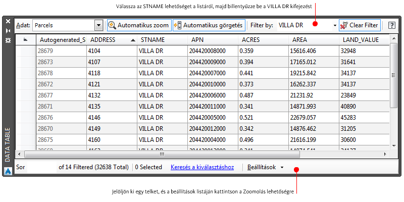

  3. A Megjelenítéskezelőben jelölje ki a Telkek fóliát, majd kattintson a Tábla gombra.
  4. Az Adattáblában, a Szűrés alapja listájában jelölje ki a STNAME mezőt, és írja be a VILLA DR utcanevet a mezőbe.
    Ne írja ki a teljes „Drive” szót.
  5. Kattintson a Szűrő alkalmazása gombra, hogy csak a Villa Drive úton fekvő telkek jelenjenek meg.
    Használja az Adattáblát a megjelenő telkek szűrésére.
  6. Ellenőrizze, hogy az Automatikus zoom be legyen kapcsolva.
    A gomb kontúrja a bekapcsolásakor ki van emelve.
  7. Kattintson egy telek sötétszürke, bal szélső mezőjére a telek kijelöléséhez.
