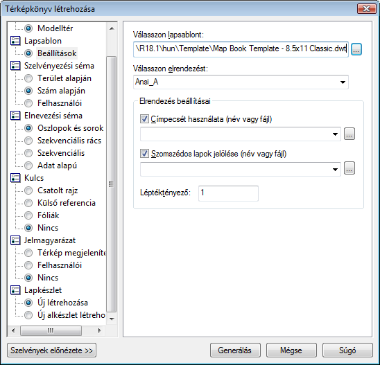

  3. Váltsa át a Feladatok lapot a Térképkönyv elemre és kattintson az ÚjTérképkönyv parancsra.
    A bal oldalon lévő elemek beállításai a jobb oldalon jelennek meg.
  4. A Térképkönyv létrehozása párbeszédpanel Forrás területén jelölje be a Modelltér rádiógombot. Vagy módosítsa a Térképkönyv neve mezőt.
  5. A Lapsablon területen tegye a következőket:
    • Kattintson a Beállítások elemre.
    • A Válasszon lapsablont mezőben kattintson a tallózás gombra és adja meg a már elkészített és lementett sablon elérési útvonalát (Map Book Template - Inset.dwt).
      Ha a párbeszédpanel nem jeleníti meg a sablonokat tartalmazó mappát, akkor lépjen a C:\Documents and Settings\felhasználó_neve\Local Settings\Application Data\Autodesk\AutoCAD Map 3D 2015\R18.2\hun\Template mappára.
    • Az elrendezéskészlet maradjon Ansi_A.
    • Az Elrendezés beállításai területen jelölje be a Címpecsét használata (név vagy fájl) jelölőnégyzetet és a Szomszédos lapok jelölése (név vagy fájl) jelölőnégyzetet.
    • Címpecsét esetén kattintson a lefelé nyílra, majd kattintson a Címpecsét lehetőségre. A szomszédos lapok csatolásaihoz kattintson a lefelé mutató nyílra, és kattintson az Adjacent_Arrow_4 elemre.
    • Állítsa a léptéktényezőt 5000 értékűre.
      Megjegyzés: Ha nem állítja be a Méretarány tényező értékét, akkor a térképkönyv nagy számú szelvényt fog tartalmazni. Ügyeljen arra, hogy mindenképpen 5000 értékűre állítsa.
