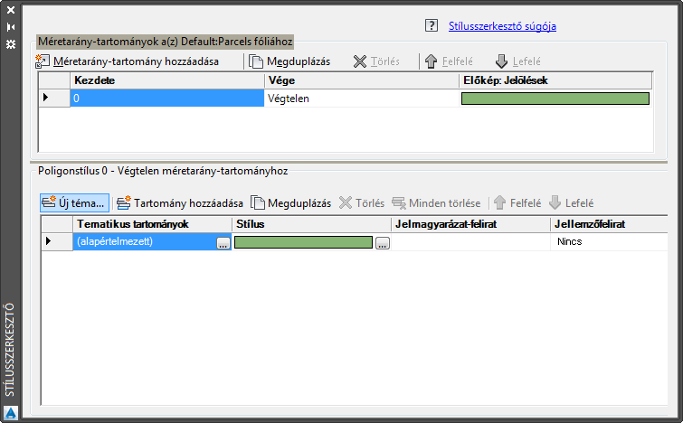

Ha a Stílusszerkesztő rögzítve van, akkor mozgassa fölé a mutatót a megjelenítéséhez. Előfordulhat, hogy a Stílusszerkesztő az ablak bal oldalához van rögzítve.
Kattintson az Új téma gombra a Telkek fólia témájának definiálásához.
