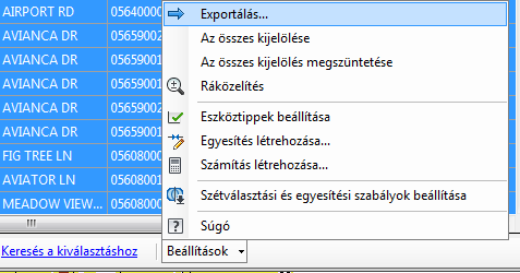

  2. Az Adattáblában kattintson a jobb gombbal a bal szélső oszlopra és kattintson a Minden kijelölése parancsra.
  3. Kattintson a Beállítások gombra (a táblázat alján), majd kattintson az Exportálás gombra.
    Exportálja a tulajdonságadatokat az Adattáblából.
  4. Adjon meg egy nevet és helyet a fájlnak, majd kattintson a Mentés gombra.
