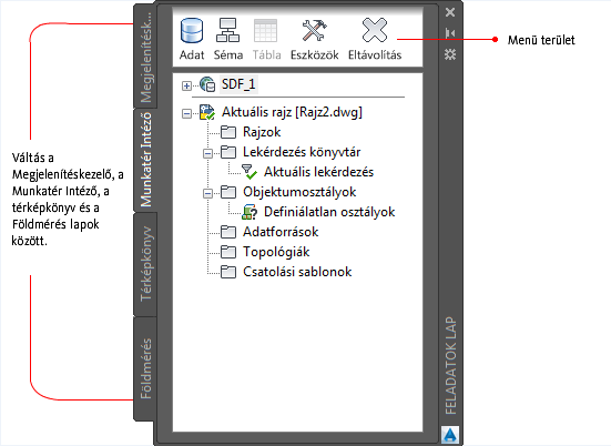

A Feladatok lap
A Feladatok lap a gyakran használt jellemzők gyors elérését biztosítja, illetve ezeket a jellemzőket feladatokhoz kapcsolódó nézetekbe csoportosítja. A Feladatok lappal térképeket hozhat létre, kezelhet, jeleníthet meg és tehet közzé.
A Feladatok lap
Négy lap található rajta:
A Feladatok lap minden nézete saját menüterülettel rendelkezik. Emellett, ha a Feladatok lapon bármelyik elemre rákattint a jobb gombbal, további egyéni menü opciók jelennek meg az adott elemre.
Használja az alábbi technikákat a Feladatok lap kezeléséhez:

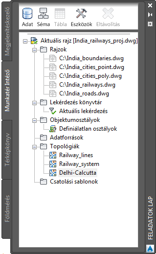

Munkatér Intéző
A Munkatér Intéző lehetővé teszi az aktuális térképen felhasznált adatforrások kezelését.
Használja a Munkatér Intézőt a következők kezelésére:
  • jellemzőforrások (például Oracle, ArcSDE, SHP és SDF)
  • csatolt forrásrajzok
  • rajzi lekérdezések
  • objektumosztályok
  • külső adatforrások rajzobjektumokhoz
  • topológiák
  • csatolási sablonok
Rajz csatolása az aktuális térképhez
  • Húzza a fájlt a Windows Intézőből a Feladatok lap Munkatér Intéző lapjára.
Adatbázis használata a rajzban
    Végezze el az alábbiak egyikét:
  • A Windows Intézőből vontasson egy adatbázisfájlt a Feladatok lap Munkatér Intéző lapjára.
    Amennyiben a Munkatér Intéző nem jeleníti meg azonnal az adatforrást, kattintson a jobb gombbal a Munkatér Intéző egy üres területére. Kattintson a Frissítés gombra.
  • Kattintson a jobb gombbal a Munkatér Intézőben az Adatforrások mappára, és válassza a Csatolás parancsot.
    Az AutoCAD Map 3D automatikusan létrehozza az adatbázis-alkalmazással történő kommunikációhoz szükséges fájlokat. Azonban egyes adatbázistípusoknál ezen fájlok némelyikét a felhasználónak kell konfigurálnia.

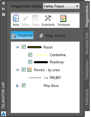

Megjelenítéskezelő
A Megjelenítéskezelő lehetővé teszi megjelenítési térképek létrehozását. A megjelenítési térképek mindegyike stilizált fóliák egy készletét tartalmazza. Egynél több megjelenítési térkép is megtalálható egy térképfájlban, és ugyanazokat az adatokat különbözőféleképpen is stilizálhatja ezekben.
A jellemzőket az Adatkapcsolat funkcióval adja hozzá a térképhez, vagy vontassa az adatforrásokat a Megjelenítéskezelőbe, ha fóliákként kívánja azokat hozzáadni. Egy SDF-fájl hozzáadásához például vontassa azt a Windows® Intézőből a fóliaterületre.
Használja ezeket a technikákat a Megjelenítéskezelőben
  • Fólia megjelenésének módosításához jelölje ki azt, és kattintson a ikonra.
  • Fólia attribútumainak megtekintéséhez és szerkesztéséhez jelölje ki azt, és kattintson a ikonra.
  • A fóliák megjelenítési sorrendjének módosításához jelöljön ki egy fóliát, és kattintson a Megjelenítési sorrend parancsra. Vontassa a fóliákat a térképen megjeleníteni kívánt sorrendbe.
  • Egy fóliára jellemző beállítások megtekintéséhez kattintson a jobb gombbal valamelyik fóliára.
    Egy fólia kijelölésével egy környezetfüggő fület is megjelenít a szalagon a fólia elérhető beállításaival együtt. Lásd: Helyi menük
A Stílusszerkesztő használata térinformatikai jellemzők stilizálásához
    Megjegyzés: A következő lépésekhez szükség lesz a mintaadatokra. Ha ezeket nem töltötte le, lépjen tovább a következő fejezetre: „Térképkönyv”.
  1. A SampleMap.dwg térkép fájlban jelölje ki a Telkek fóliát a Megjelenítéskezelőben.
  2. A telkek színének módosításához kattintson a Stílus gombra a Feladatok lap menü részén.
    • Kattintson a Stílusszerkesztő ablak közepén található Stílus mezőre.
    • Válasszon egy másik színt az Előtér színe mezőben, majd kattintson az OK gombra.
    • Zárja be a Stílusszerkesztőt a jobb felső sarkában lévő X gombra történő kattintással. A módosítások megjelennek a térképén.
