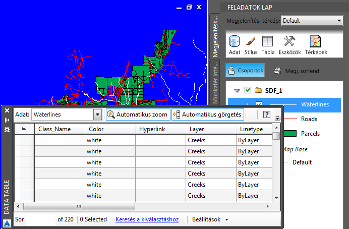

Az attribútumadatok vizsgálata
  1. A Feladatok lapon váltson a Megjelenítéskezelő lapra, válassza a Vízvezetékek fóliát, és kattintson a Tábla gombra.
    Megjegyzés:
    Ebben a példában az Adattábla rögzítése úgy lett feloldva, hogy az Adattábla el lett vontatva az ablak szélétől.
    Az általános tulajdonságok és a vízvezetékekre jellemző objektumadatok az Adattáblában jelennek meg.
  2. Az Adattáblában vizsgálja meg a Vízvezetékek fólia tulajdonságait.
    A .SZÍN tulajdonságokat a program új Méret tulajdonságokká fordította le.
