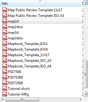

  4. A Sablon kiválasztása párbeszédpanelen jelölje ki a map2d.dwt fájlt, és kattintson a Megnyitás gombra.
    Válassza a map2d.dwt fájlt.
    Ez a fájl egy AutoCAD sablon, amely az AutoCAD Map 3D szoftverben a kétdimenziós térképek létrehozására készült.
