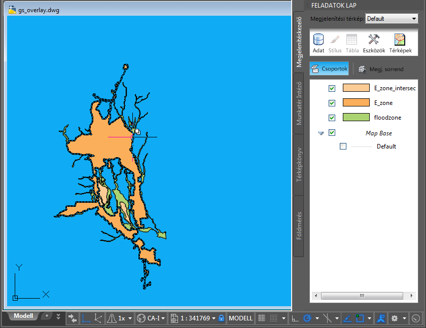

Az egymásra vetítéssel összehasonlítható két jellemzőosztály vagy -fólia.
A térképen két fólia van egymásra vetítve (az ártér és a vállalati zóna). Az átfedés segítségével megállapítható, hol találhatók közös elemek. Ez a terület külön fóliává válik, amely stilizálható, elmenthető egy fájlba és külön adattárként használható.
