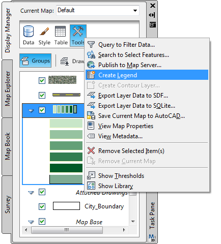

  5. Kattintson az EszközökJelmagyarázat létrehozása menüpontra.
    Jelmagyarázat létrehozásához használja a Megjelenítéskezelő Eszközök menüjét.
