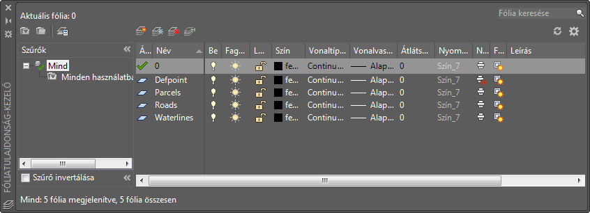

  4. Kattintson a KezdőlapAutoCAD fóliák panelFóliatulajdonságok lehetőségre. Vizsgálja meg a rajzfólia adatait.
    Láthatja a rajzban lévő fóliákat a tulajdonságaikkal együtt.
