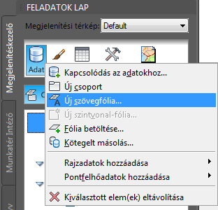

  3. A Megjelenítéskezelőben kattintson az AdatÚj szövegfólia elemre.
    Szövegfólia létrehozása a Megjelenítéskezelőből.
