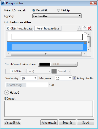

A telkek stilizálása a térképen
  1. A Megjelenítéskezelőben jelölje ki a Telkek fóliát, majd kattintson a Stílus gombra.
  2. A Stílusszerkesztőben kattintson a színre a Stílus bejegyzésben.
  3. A Poligonstílus párbeszédpanelen jelölje ki a kitöltési elemet.
  4. Mozdítsa az Átlátszóság csúszkát a 128-as értékre.
  5. Módosítsa a kitöltési Szín beállítását egy világos árnyalatra.
    Módosítsa a telek fólia előterének átlátszóságát.
  6. Kattintson az Alkalmaz gombra, majd a Bezárás gombra.
  7. Zárja be a Stílusszerkesztőt.
    A telek fólia a felületre van vetítve. Mivel átlátszó, láthatja az alatta lévő felületet.
