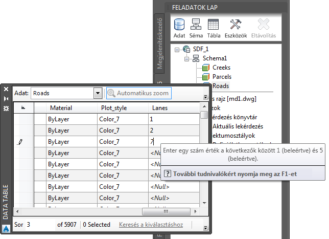

Új tulajdonságok feltöltése adatokkal
Ha a megengedett tartományon kívül eső értéket ad meg, és a mezőn kívülre kattint, egy figyelmeztetés jelenik meg.
Kapcsolódott a korábban létrehozott SDF-fájlhoz és egy új tulajdonságot adott a sémához. Értéket adott az új tulajdonsághoz az Adattáblában.
