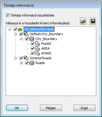

Ha teljesen kibontja a listát, láthatja a térképben lévő jellemzőkkel társított tulajdonságokat.
A program automatikusan bejelöli az összes alelemet.
A Térképi információ párbeszédpanel határozza meg, mely adatok legyenek DWF formátumba közzétéve
Emellett bejelölheti a tulajdonságok alkészletét is.
