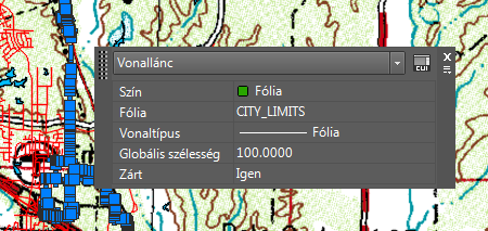

Vonallánc szélességének módosítása
A zöld vonallánc a város határait jelöli.
Használja a Nézet lap zoom parancsait a kicsinyítéshez a zöld vonallánc megkereséséhez, majd a nagyításhoz és a kiválasztásához.

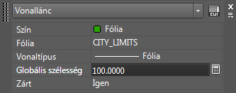

Ha a Gyorstulajdonságok panel nem jelenik meg, kattintson a jobb gombbal bárhol a rajzban, és válassza a Gyorstulajdonságok parancsot.
A Gyorstulajdonságok ablakban szerkesztheti az értékeket.
A vonallánc az új szélességen jelenik meg.
