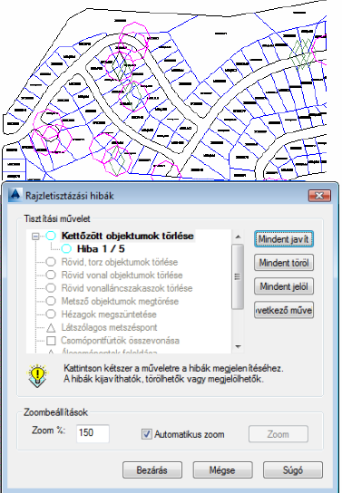

A Rajz letisztázása funkció eszközei segítségével automatizálhatja az általános rajzolási és digitalizálási hibák javítását. Törölheti például a kettőzött elemeket, kijavíthatja a hézagokat és a szabad objektumokat.
Interaktív módon tekintheti meg, jelölheti be és javíthatja ki a hibákat.
