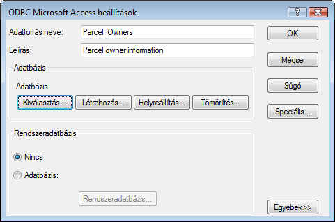

  5. Az ODBC Microsoft Access beállítások párbeszédpanel Adatforrás neve mezőjébe írja be a következőt: Parcel_Owners.
  6. Adjon meg egy leírást, például, „Parcel owner information”.
    Nevezze el az adatforrást.
