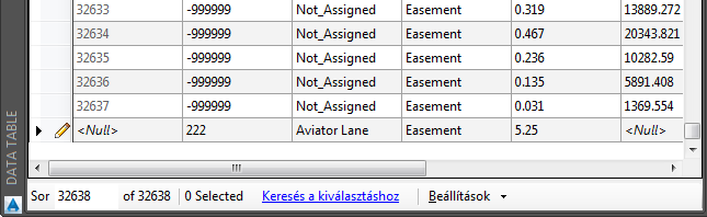

Adja meg a telekkel kapcsolatos információkat az Adattábla ablakban.

Ha az Adattábla kisméretű, illetve rögzítve van az alkalmazásablak bal oldalán, kattintson a Megjelenít/Elrejt ikonra a megjelenítéséhez. Görgessen le az Adattábla aljára az új bejegyzés megtekintéséhez.
Tekintse meg a többi bejegyzést annak megállapításához, hogy milyen érték megadása logikus az adott oszlopban.
Az eredeti adatforrás a módosításoknak megfelelően frissül.
Létrehozott egy új telket, és frissítette a telekadatokat a változásoknak megfelelően.
Új Adattábla bejegyzés
