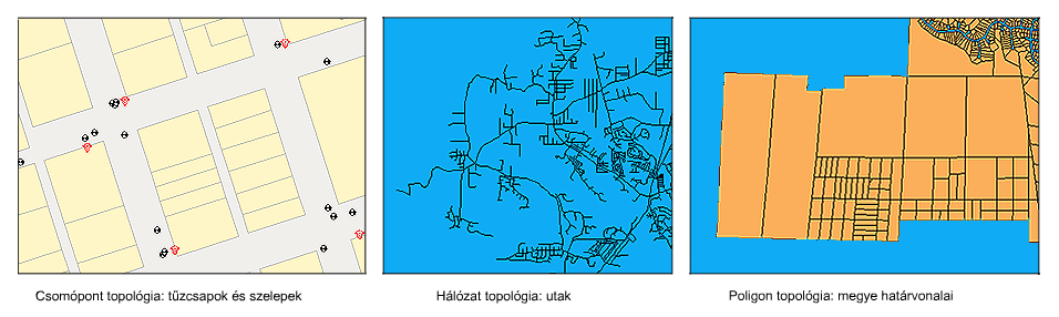

Csomópont topológiák
- Meghatározzák a csomópontok (pontobjektumok) közötti kapcsolatot.
- Az elemzések során általában más topológiákkal együtt használatosak.
Hálózat topológiák
- Egy hálózat éleinek (vonalainak) kapcsolatát jellemzi.
- Az élek csomópontokat köthetnek össze.
Hálózati topológiára példa egy vízelosztó rendszer a szivattyúállomás és a lakások között. Az úthálózat egy másik példa. A hálózat topológiák számára megadhatja az él irányát, és az él vagy csomópont ellenállását.
Poligon topológiák
- A poligon topológia olyan poligonokat tartalmaz, melyek zárt területeket alkotnak, például a földparcellák és a népszámlálási körzetek. A szomszédos területek közös határát egyetlen él képviseli.
Poligontopológiát használnak például az adók megállapításánál vagy a földbirtokok tervezésénél, ebben az esetben a földparcellákat poligonok ábrázolják. További példák a poligontopológia használatára a politikai határok, például választókerületek, város-, állam- vagy megyehatárok, speciális körzetek, iskolai körzetek.
