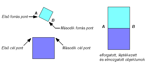

Az első forráspont és az első célpont közti távolság adja meg az objektum eltolásának mértékét.
A két forráspont és a két célpont szögeltérése adja meg az objektum elforgatásának mértékét.
A két célpont és a két forráspont közti távolság arány adja meg a lépték megváltozásának mértékét.
