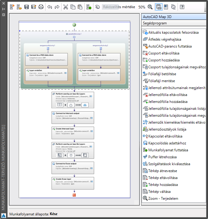

Használja a Munkafolyamat-tervezőt a munkafolyamatban lévő műveletsorozatok és -paraméterek létrehozásához vagy szerkesztéséhez.

Megjegyzés:
Ha a beépített munkafolyamatot nem látja a munkafolyamatok legördülő listában, kattintson a lista Munkafolyamat megnyitása fájlból elemére, és keresse meg a Program Files\Autodesk\AutoCAD Map 3D 2015\Sample\Workflow mappát. A megnyitandó munkafolyamathoz jelölje ki az .xoml fájlt.
