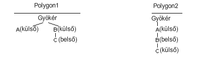

A lenti ábrán két poligon látható, egyenként három határral. A baloldalinak két diszkrét külső és egy belső határa van. A belső határ beágyazásra került a második diszkrét külső határba. A jobboldalinak szintén két külső és egy belső határa van. Viszont itt a második külső határ került beágyazásra a belső határba.
A poligon objektumok egy fastruktúrát tartanak fenn, hogy nyomonkövethetők legyenek a határok, és azonosíthatók a beágyazottsági szintek. A lenti ábra megmutatja a különböző fastruktúrákat, a fent megjelenített két objektumhoz. Az első poligon fa két ágat tartalmaz, míg a második csak egyet.
