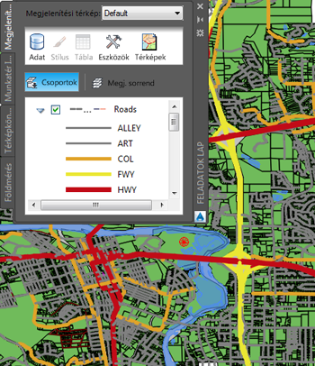

Az utakat típus szerint tematizáló téma.
