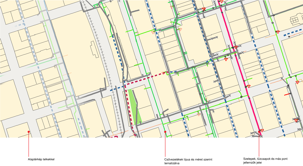

Ez a vízelosztó rendszerhez tartozó térkép az SDF-fájlok egy beállításában tárolt szolgáltatások alapján épül fel.
