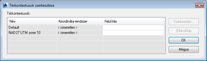

  6. Kattintson a Koordináta-rendszerek szerkesztése gombra, majd a Térkontextusok szerkesztése párbeszédpanelen kattintson a bejegyzésre.
    Jelölje ki a bejegyzést, majd kattintson a Szerkesztés gombra a felület koordináta-rendszerének megadásához.
  7. Kattintson a Szerkesztés gombra.
  8. A koordináta-rendszer könyvtárban válassza ki az előugró ablakban látott koordináta-rendszert.
  9. Kattintson a Kijelölés, majd az OK gombra az Adatkapcsolat ablakba való visszatéréshez.
