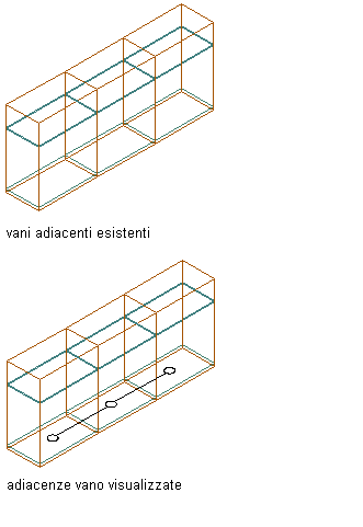

Nella maggior parte dei casi le relazioni di adiacenza tra le superfici vano sono importanti per l'esportazione e l'elaborazione dei piani costruttivi in un'applicazione ingegneristica. Per verificare lo stato delle relazioni di adiacenza in AutoCAD Architecture, è possibile rendere visibili tali relazioni nel disegno.
Visualizzazione delle adiacenze delle superfici
  1. Alla riga di comando, immettere aecshowspaceandadjacencies.
  2. Le superfici vano adiacenti vengono visualizzate mediante linee.
  3. Per nascondere le linee di adiacenza delle superfici, premere INVIO.
