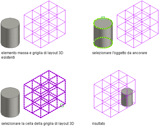

  3. Selezionare lo strumento Àncora di volume e trascinarlo nell'area di lavoro.
    Nota: In alternativa, è possibile immettere VOLUMEANCHOR alla riga di comando.
  4. Immettere a (Associa oggetto), quindi selezionare l'oggetto da ancorare.
  5. Specificare un punto su o in prossimità di un volume in una griglia di volume.
    L'oggetto viene scalato in modo da riempire l'intero volume.
  6. Premere INVIO.
