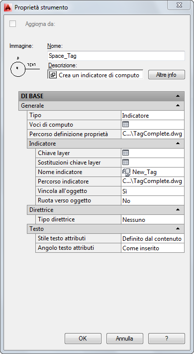

  3. Fare clic con il pulsante destro del mouse sul nuovo strumento, quindi scegliere Proprietà.
  4. Immettere un nome per lo strumento.
  5. Fare clic sul valore del campo Descrizione, immettere una descrizione per lo strumento, quindi fare clic su OK.
  6. Fare clic su Altre info per aggiungere parole chiave per lo strumento, quindi fare clic su OK.
  7. Espandere Generale e specificare le proprietà generali dell'indicatore di computo.

  8. Se la colonna Tipo è impostata su Indicatore, espandere la voce Indicatore per modificare le proprietà dell'indicatore.

  9. Se la colonna Tipo è impostata su Indicatore, espandere la voce Direttrice per modificare le proprietà della direttrice.

  10. Se la colonna Tipo è impostata su Indicatore, espandere Testo per modificare le proprietà del testo.
