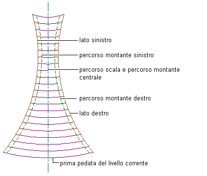

  4. Selezionare il disegno al tratto che rappresenta i lati destro e sinistro della scala personalizzata.
    Per i lati della scala possono essere selezionati solo i segmenti di arco, le linee o le polilinee ottimizzate che intersecano tutte le pedate.
  5. Selezionare il disegno al tratto che rappresenta il percorso scala o premere INVIO per fare in modo che venga generato automaticamente.
    Per il percorso scala possono essere selezionati solo segmenti di arco o polilinee ottimizzate ad uno o più segmenti che intersecano tutte le pedate.

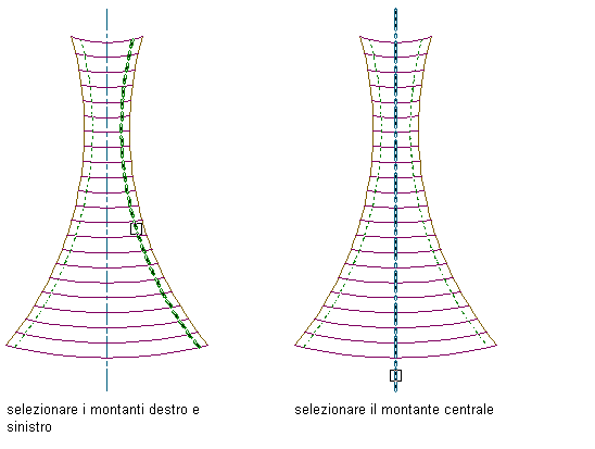

  6. Selezionare il disegno al tratto che rappresenta i montanti destro, sinistro e centrale della scala o premere INVIO per fare in modo che tali montanti vengano generati automaticamente.

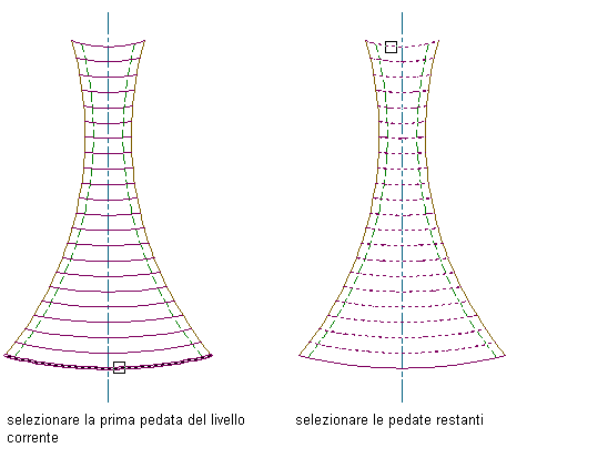

  7. Selezionare il disegno al tratto che rappresenta la prima pedata del livello corrente.
    Per le pedate della scala possono essere selezionati solo segmenti di arco, linee o polilinee ottimizzate che intersecano i lati della scala.
  8. Selezionare le pedate restanti.
