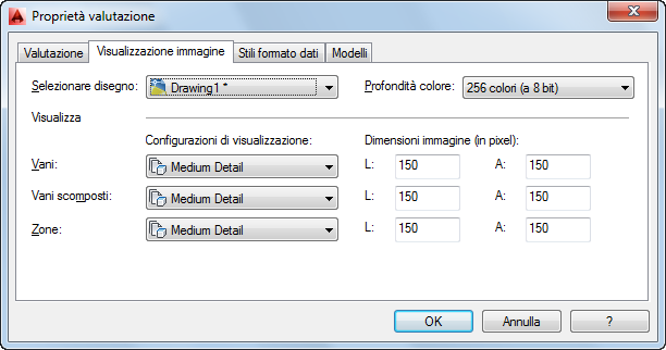

  3. Fare clic sulla scheda Visualizzazione immagine.
    Visualizzazione delle immagini per un documento di valutazione dei vani
  4. Selezionare il disegno per cui impostare le proprietà delle immagini.
    Nota: Se si desidera includere più disegni aperti nella valutazione, è necessario impostare le proprietà dell'immagine per ogni singolo disegno aperto.
  5. Scegliere l'intensità del colore per le immagini nel file di valutazione. Un livello di risoluzione alto garantisce una migliore qualità dell'immagine, tuttavia dà origine a file di dimensioni maggiori.
  6. Selezionare la configurazione desiderata per ciascuna categoria di oggetti (vani, vani scomposti e zone) e specificare la larghezza e l'altezza desiderate per le dimensioni immagine.
    Nota: Nell'elenco vengono visualizzate solo le configurazioni di visualizzazione in cui sono attivate le rappresentazioni di visualizzazione per vani, zone o vani scomposti.
  7. Fare clic su OK.
