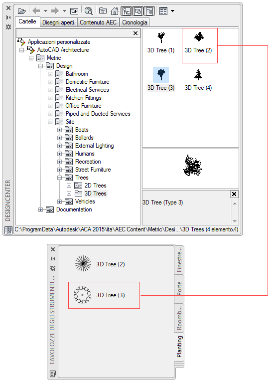

Come creare uno strumento dal contenuto AEC in DesignCenter
  1. Aprire la tavolozza degli strumenti a cui si desidera aggiungere un nuovo strumento.
  2. Scegliere scheda Inserisci menu a discesa del gruppo ContenutoDesignCenter.
  3. Nella scheda Contenuto AEC, spostarsi nella cartella di contenuto AEC da cui si desidera creare uno strumento.
  4. Trascinare il contenuto nella tavolozza degli strumenti.
    Nella tavolozza degli strumenti viene inserito un nuovo elemento.
  5. Se necessario, definire ulteriori proprietà per lo strumento.
Nota: In DesignCenter è anche possibile creare strumenti dai blocchi, ma le opzioni sono leggermente differenti.
