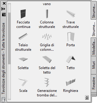

Tavolozze degli strumenti contenenti strumenti Ringhiera
Le tavolozze degli strumenti di default dell'area di lavoro contengono degli strumenti Ringhiera di esempio che si possono utilizzare e personalizzare a piacere. Inoltre, i seguenti cataloghi forniti con il software contengono strumenti Ringhiera da aggiungere alle tavolozze degli strumenti:
Le tavolozze personalizzate create dall'amministratore CAD o da altri utenti possono anche contenere strumenti Ringhiera con stili e proprietà di ringhiera personalizzati per i propri progetti o standard aziendali.
