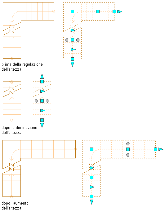

    Nell'illustrazione seguente viene mostrato un esempio di rampa di scale diritta con l'opzione StairFit attivata prima e dopo la modifica dell'altezza.
    Modifica dell'altezza della rampa di scale con l'opzione StairFit attivata

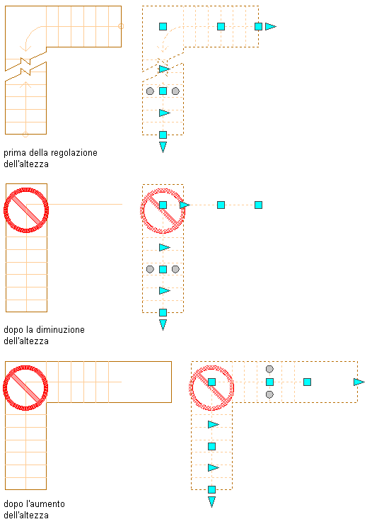

    Nell'illustrazione seguente viene mostrato un esempio di una rampa di scale diritta con l'opzione StairFit disattivata prima e dopo la modifica dell'altezza.
    Modifica dell'altezza della rampa di scale con l'opzione StairFit disattivata
