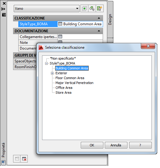

  1. Selezionare un vano il cui contorno è calcolato in base ad uno standard di calcolo area.
  2. Nel riquadro proprietà, fare clic sulla scheda Dati estesi.
  3. In Classificazione viene visualizzata la definizione di classificazione appartenente allo standard di calcolo area impostato per il disegno corrente.
    Ad esempio, se per il disegno è stato scelto lo standard di calcolo area BOMA, viene visualizzata la definizione della classificazione BOMA.
  4. Fare clic sul tipo di classificazione richiesto, quindi selezionare una classificazione nel foglio di lavoro Seleziona classificazione.
  5. Fare clic su OK.
