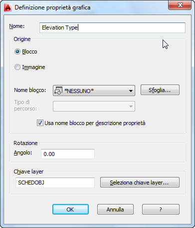

  5. Immettere un nome per la proprietà grafica.
  6. Specificare un'origine per la proprietà grafica.
    Per... Procedere nel modo seguente...
    Selezionare un blocco del disegno corrente Selezionare Blocco, quindi selezionare il blocco desiderato nell'elenco a discesa.
    Selezionare un blocco all'esterno del disegno corrente Selezionare Blocco, fare clic su Sfoglia, selezionare un blocco e fare clic su Apri.
    Selezionare un file di disegno Selezionare Blocco, fare clic su Sfoglia, selezionare un disegno e fare clic su Apri.
    Selezionare un file di immagine Selezionare Immagine, quindi fare clic su Sfoglia. Nella finestra di dialogo Seleziona file di immagine, individuare e selezionare l'immagine desiderata, quindi fare clic su Apri. Selezionare un tipo di percorso dall'elenco a discesa. I percorsi relativi agevolano l'eventuale riutilizzo del progetto.
  7. Se si desidera immettere una nuova descrizione nella definizione gruppo voci di computo, deselezionare l'opzione Usa nome blocco per descrizione proprietà o Usa nome immagine per descrizione proprietà.
  8. In Rotazione, immettere l'angolo desiderato per la grafica.
  9. Se si desidera modificare la chiave layer, fare clic su Seleziona chiave layer.
  10. Fare clic su OK e tornare alla definizione gruppo voci di computo in corso di modifica nella scheda Definizione della finestra di dialogo Definizione gruppo voci di computo.
  11. Se l'opzione Usa nome blocco per descrizione proprietà non è stata selezionata, immettere una descrizione per la nuova proprietà selezionando il valore vuoto, immettendo il testo desiderato in Descrizione e facendo clic su OK.
