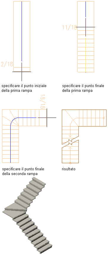

  15. Disegnare una scala con un giro di 90 gradi e premere INVIO.
    Creazione di una scala a forma di L con pedata di 45 gradi
  16. Selezionare la scala, immettere winderturnadjust alla riga di comando e premere INVIO.
    Nota: Il comando winderturnadjust modifica il numero delle pedate nell'area di giro di una scala mediante lo stile di gradino a piè d'oca ad un punto. Il numero di default delle pedate viene specificato nella scheda Impostazioni degli Stili di gradini a piè d'oca. È possibile modificare tale numero nella riga di comando durante l'esecuzione del comando winderturnadjust.
  17. Quando il numero delle pedate nell'area del giro viene modificato, la linea di costruzione cambia posizione sulla scala perché la lunghezza della pedata deve restare costante lungo la scala. La modifica della pedata del gradino a piè d'oca comporta la modifica della larghezza e determina lo spostamento della linea di costruzione. È possibile modificare la linea di costruzione mediante i grip. Se la linea di costruzione viene spostata, tale modifica avrà delle ripercussioni sulle pedate dei gradini a piè d'oca.
