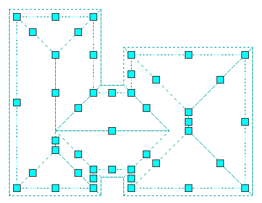

Per modificare i tetti utilizzando i grip relativi, fare riferimento alle illustrazioni e ai passaggi del presente argomento.
Modifica delle quote del tetto
  1. Selezionare il tetto.
  2. Selezionare il grip della quota da modificare.
    Grip di tetto
  3. Spostare il grip fino a visualizzare il valore della quota, quindi fare clic una sola volta o immettere un valore.
