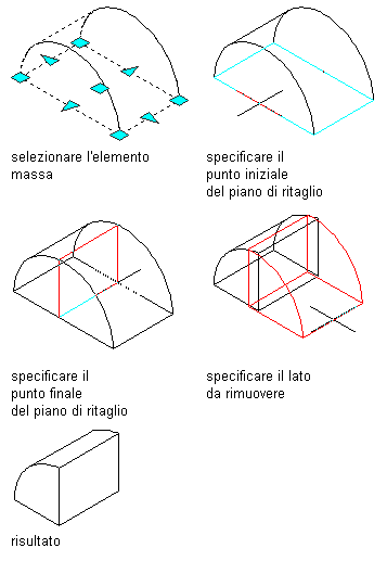

Per ritagliare un elemento massa, attenersi alla procedura indicata di seguito. Il piano di divisione specificato funge da linea di ritaglio e si specifica la parte dell'elemento massa da rimuovere.
- Selezionare l'elemento massa da ritagliare.
- Scegliere
- Definire il punto iniziale del piano di divisione.
- Definire il punto finale della linea di divisione.
- Selezionare la parte di elemento massa da rimuovere.
Ritaglio di un elemento massa
Nota: Il ritaglio di un elemento massa crea un elemento massa di forma irregolare. Data la struttura topologica dell'elemento massa di forma irregolare, non è possibile modificarne lo scostamento della sfaccettatura. Il comando FACETDEV non avrà alcun effetto su un elemento massa di forma irregolare esistente.
