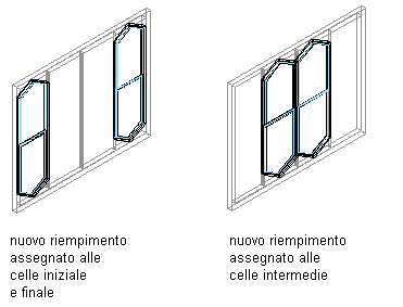

Quando si crea un'assegnazione di celle, è necessario specificare le celle della griglia che utilizzeranno tale assegnazione. Per la selezione delle celle sono disponibili due opzioni:
- Utilizzare Posizione per inserire il riempimento nelle celle iniziali, mediane o finali di una griglia verticale oppure nelle celle inferiori, mediane o superiori di una griglia orizzontale. Se il numero delle celle è pari (quattro o più), Mediane si riferisce alle due celle al centro della griglia. Se invece il numero delle celle è dispari (tre o più), la cella mediana è quella al centro della griglia.
Impostazione delle assegnazioni di celle per posizione

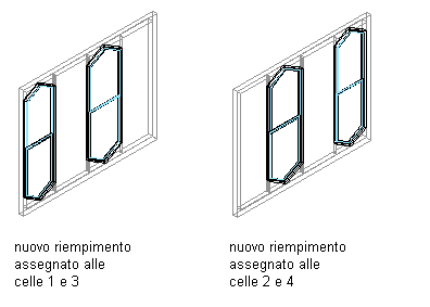

- Utilizzare Indice per inserire il riempimento in celle specifiche basandosi sui numeri di cella. Le celle sono numerate dall'inizio alla fine o dal basso verso l'alto. Ad esempio, digitando 1, 3, 5 il riempimento verrà inserito nella prima, nella terza e nella quinta cella.
Impostazione delle assegnazioni di celle per indice
