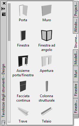

Tavolozza degli strumenti contenente lo strumento Apertura
Le tavolozze degli strumenti di default nell'area di lavoro contengono uno strumento Apertura di esempio che è possibile utilizzare e personalizzare in base alle esigenze. Inoltre, i seguenti cataloghi forniti con il software contengono strumenti Apertura da aggiungere alle tavolozze degli strumenti:
